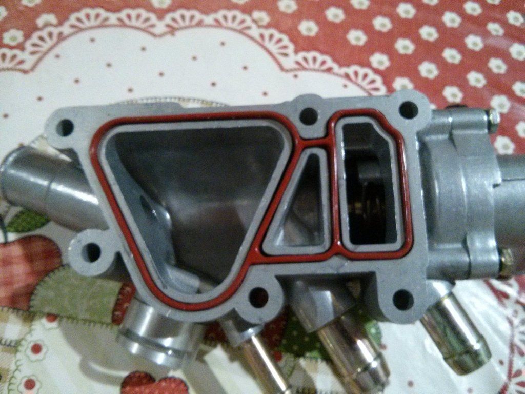

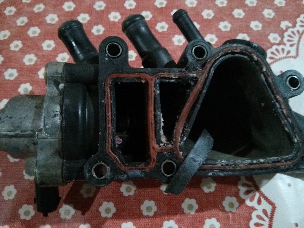

Mensagempor Calinho » 09 Jul 2017, 13:32
Essa é a foto da segunda carcaça do carro, trocada com 11 mil km no lugar da original, com 27 mil vazou novamente, na ocasião a mecânico me cobrou 300 reais para colocar essa carcaça de plastico vagabunda de 30 reais. Depois dessa coloquei a MTE de alumínio.
Repare a borra branca nos plastico, essa carcaça ficou apenas 16 mil km ai, com aditivo novo segundo o mecânico:
A atual é essa da marca MTE, custou uma fortuna

Calinho escreveu:Essa é a foto da segunda carcaça do carro, trocada com 11 mil km no lugar da original, com 27 mil vazou novamente, na ocasião a mecânico me cobrou 300 reais para colocar essa carcaça de plastico vagabunda de 30 reais. Depois dessa coloquei a MTE de alumínio.
O meu teve o mesmo problema com 55 mil km. Troquei a junta de plástico pela de alumínio. Indico! O serviço foi caro mas valeu a pena.
