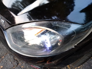

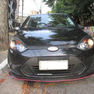

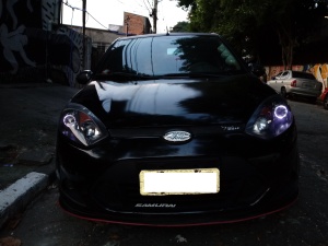

Esse é o projeto atual, com projetores 2,5" estilo BMW X6 Sport Series. Depois de muito quebrar a cabeça, gastar $$$ e solucionar pequenos obstáculos, esse acabou sendo meu farol em definitivo. Instalei os projetores da Autoki BMW X6 Sport Series, comprados nesse link. Claro, são réplicas. Não ia pagar U$1.400 em um par de projetores importados originais da BMW. Enfim, segue abaixo toda a história de montagem anterior e outros projetores e xenons usados nesse projeto. Clique em qualquer imagem para ver em tamanho ampliado.

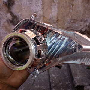

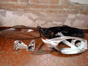

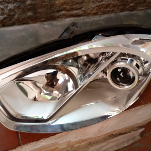

Sempre tive vontade de colocar projetores no Mk6,75. Eu ainda não tinha visto nenhum. Portanto, decidi tirar o projeto do papel e botar a mão na massa. Antes de mais nada, comprei os projetores. Na verdade, comprei dois pares diferentes, um com Angels Eyes, maior e outro menor sem. Aproveitei um farol reserva para fazer esses testes. A parte mais complicada é tirar a lente, que por ser de acrílico e muito bem colada, dá bastante trabalho. Como eu não estava muito preocupado em não destruir nada, não tive maiores problemas. Apesar de tudo, houve um mínimo de estrago.
O projeto era colocar os maiores no farol baixo e os menores no alto, mas descobri que os projetores não caberiam no lugar do farol alto, sem alguma adaptação mais complicada. Aí acabei desistindo por hora. Abaixo, os dois modelos de projetores que comprei:
✓ Projetor Sinolyn A - Duplo Angel Eyes, 2,5'', Bixenon HID H4/H7: Link do Produto
✓ Projetor Sinolyn B - Sem Angel Eyes, modelo mini. 2,5'', H1: Link do Produto

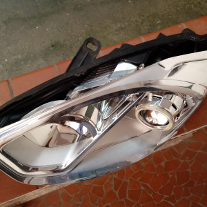

Aqui, algumas imagens do farol já aberto, a retirada de algumas peças interiores e a colocação do retrofit, apenas para referência:
Imagem Imagem Imagem Imagem

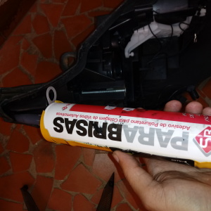

Bom, o projeto foi finalizado. Vou explicar agora os detalhes... Primeiramente vamos aos materiais que usei:
- 2 pares de faróis (comprei dois usados pela OLX) - R$ 180,00 o par (um estava com a lente trincada)
- Cola de pára-brisa (400g) - R$ 25,80 (dá pra vedar os dois faróis)
- Pistola para cola - R$ 12,50
- Um soprador térmico - R$ 99,00
- Projetores - preços nos links acima
Total (sem os projetores): R$ 317,30

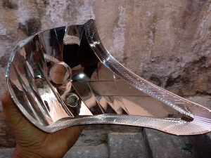

Desmontar os faróis não é uma tarefa muito fácil, especialmente se forem originais. A cola é resistente e precisa ter paciência e cuidado. Esquente com o soprador e vá tirando a cola com uma chave de fenda. O interior do farol é composto por várias peças encaixadas e/ou parafusadas. São fáceis de tirar:
Imagem Imagem

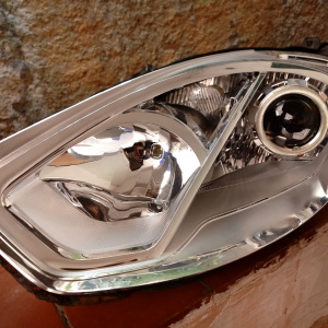

De início, ia utilizar um projetor cromado com Angel Eyes. Cheguei a montar, mas realmente não gostei do resultado final, pq pareceu muito estranho depois de instalado. Na foto não aparece muito, mas vendo a olho nu, me pareceu um bocado estranho.
Imagem Imagem Imagem Imagem Imagem
Imagem Imagem Imagem Imagem Imagem Imagem
Aqui o processo de montagem do farol:

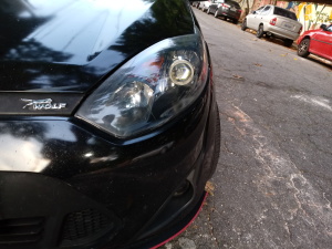

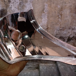

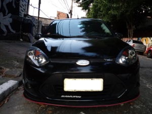

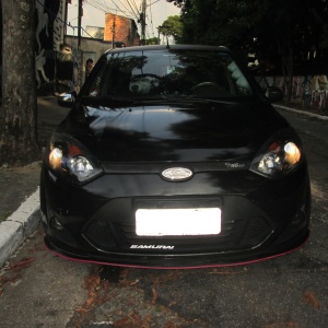

Então resolvi mudar todo o projeto. Coloquei outro projetor, dessa vez preto fosco, sem os Angel Eyes e pintei a peça de fundo do farol baixo, que é um cromo, também de preto. O resultado está aí abaixo. Gostei muito da iluminação. Mesmo não usando xenon no projetor, uma H1 halógena normal manda muito bem. O foco é central, não espalha luz pros lados. Fantástico! Em breve irei testar um LED, pra ver como fica.

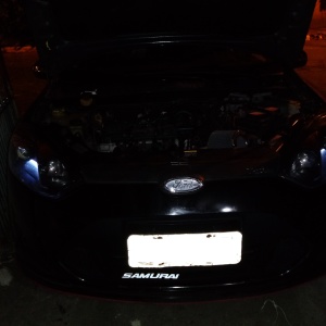

Aqui dá pra ter uma noção da iluminação no projetor. O foco é muito bom mesmo.

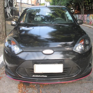

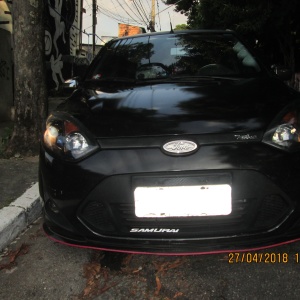

Aqui já finalizado e os exemplos com farol ligado e desligado.
Aqui apenas o farolete ligado (lanterna). Como o projetor "cobre" um pouco a lâmpada, acabou ficando embutido por trás. Apesar de tudo, gostei do efeito, usando um pingo de LED.
Atualização do Projeto:

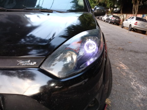

Aqui, com outro projetor, menor (2''), também usado em motocicletas, com duplo Angel Eyes (também com a opção de um Angel Eyes + Devil Eyes). Aqui montei um par de faróis de outra forma. Tirei aquele pequeno triângulo laranja do farol, que sobrepõe a seta e deu um visual muito mais agressivo. Troquei a lâmpada original por uma laranja. Assim como nos anteriores, pintei as "máscaras negras" do Fiesta (que na verdade não são negras) e coloquei um kit xenon não muito comum no Brasil: reatores de 55w, lâmpadas de 5000k.
Imagem Imagem Imagem Imagem Imagem Imagem Imagem Imagem Imagem Imagem Imagem Imagem Imagem
Dicas:
- Se for fazer esse projeto, tenha mente que leva um bocado de tempo. E se abriu os faróis, vai ter que fechar depois, sem nenhuma brecha. Por isso, para melhor visualização da coisa, cole os faróis de dia.
- Projetores retrofit podem ser comprados no Mercado Livre, mas tenha em mente que comprar na AliEXpress é muito mais barato e com maiores opções. Todos os meus pedidos chegaram em 32 dias e não paguei taxa alfandegária.
- Lembrando que alterações na iluminação original do veículo são proibidas por lei. Por isso, para evitar maiores problemas, tenha um par de faróis sobressalentes normais e evite o uso de xenon. É muito bom no projetor (aliás o projetor é feito para se usar xenon, né?), mas é um ímã pra atrair a atenção dos guardas.
