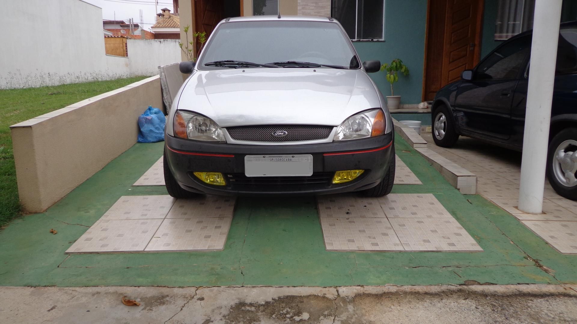

De um carrinho sem graça á um brinquedinho prazeroso e personalizado á meu gosto. O modelo XR2 não saiu nos MK5, porém quis batiza-lo com este nome justamente por ser exclusivo e ressaltar um emblema clássico.
Algumas fotos:
