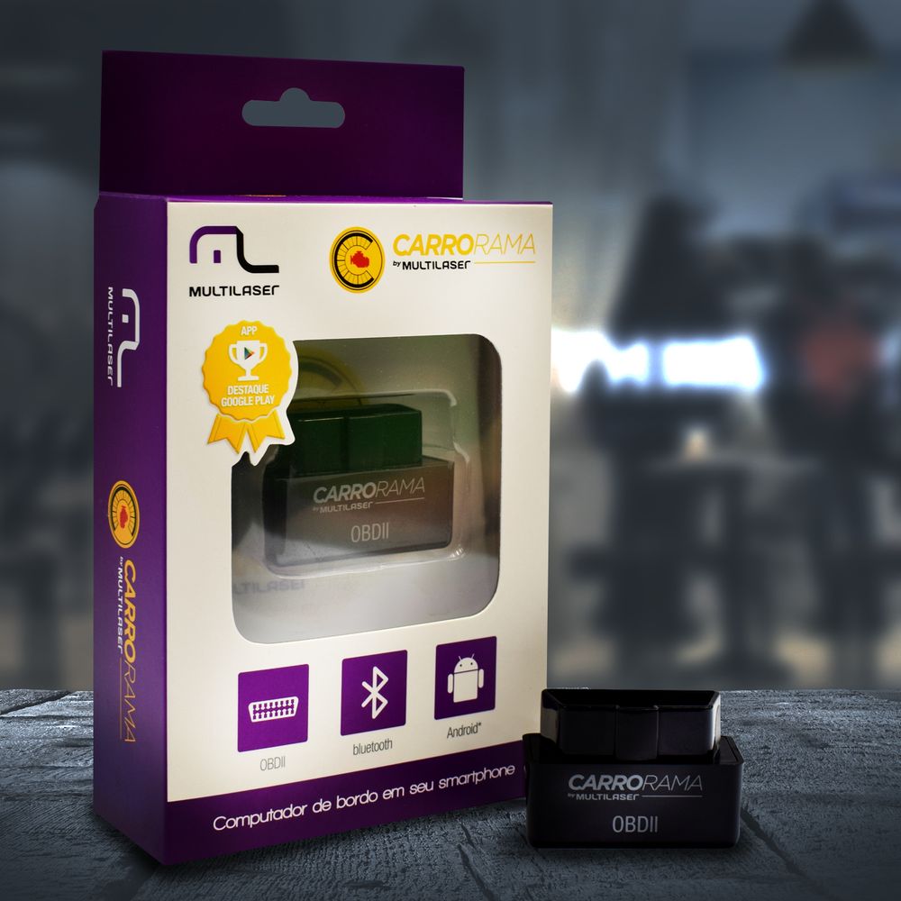

Montei a moldura e so faltava ativar com o Forscan, comprei um scanner ELM327 USB e acreditem, não conseguiu ler o carro, so dava "Não foi possível se conectar ao veículo, certifique-se que a ignição está ligada..."! Fiquei mais de 10 horas tentando de tudo para o bendito funcionar, desde Windows XP, 7 32 bits e Windows 10, outras versões do Forscan, 3 notebooks diferentes e NADA, nem sequer mudava o erro, tentei todos os drivers possíveis e imagináveis, até devolvi o scanner pois tinha concluído que o problema era nele, comprei um scanner bluetooth e deu a MESMA coisa.
Há uns meses atrás comprei um scanner da multilaser, o famoso carrorama, funcional até mas limitado a ler o carro e apagar a central as vezes, subestimei totalmente a utilidade nele no forscan, e não é que funcionou?
Imagem ilustrativa do erro, só estou conseguindo usar imagens da internet
Foto do leitor bluetooth
Foto do milagroso scanner da multilaser
No forscan quando ia ler o carro perguntava se tinha a chave MS HS e o programa fechava, se der isso no seu, é so ir na aba "Conexão", definir a chave como "None" na parte ELM327 Especific e definir que será por bluetooth. Agora é só usar o scanner!
